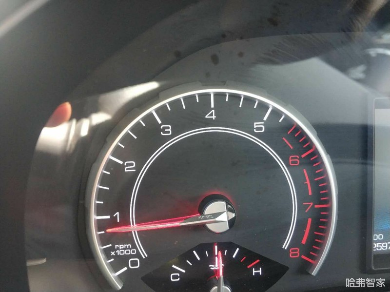

5 u5 U2 V. l- Y* j3 {4.热车时间过长
; i0 U8 w1 B* m/ Y1 i8 A很多司机都有冬季冷启动后进行热车的习惯,这也是一个备受争议的话题了。其实冬季热车正确的方式是:冷车启动发动机30秒左右,转数下降到1000转每分钟以后,就可以温柔行驶,等水温完全正常后可适当提高车速正常行驶。热车时间太久,等同于长时间怠速停车,由于冷启动发动机机体温度低,积碳更容易附着。

一般开到多少码
536
963
963
 楼主| 发表于 2020-6-3 12:12 | 显示全部楼层
2000转左右有利于防止积碳的形成。我们这车的电脑程序在正常提速情况下,不到2000转就已经开始换挡操作了,还是属于比较聪明的
